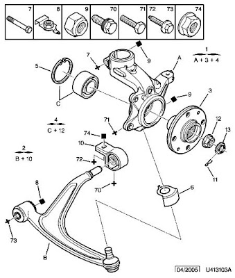

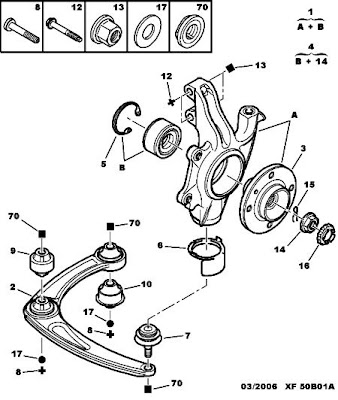

motorvint Опубликовано 20 июня, 2008 Поделиться Опубликовано 20 июня, 2008 На Picasso 2 типа рычагов штампованный и кованный. На штампованном съёмные передний и задний салентблок, на кованном только задний. http://keep4u.ru/full/080620/00ab4bada3061f6477/jpg Ссылка на комментарий
