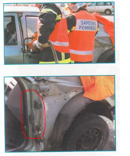

633 Опубликовано 12 февраля, 2008 Поделиться Опубликовано 12 февраля, 2008 Cytep, У нее задета область датчика, у тебя нет (из того что видно)! На передней стойке есть дырочка залепленая пленкой, посмотри порвалась ли пленочка? Ссылка на комментарий

633 Опубликовано 12 февраля, 2008 Поделиться Опубликовано 12 февраля, 2008 да только где это пленочка там? примерно хотя бы знать ...на передней стойке... Ссылка на комментарий

633 Опубликовано 12 февраля, 2008 Поделиться Опубликовано 12 февраля, 2008 (изменено) Cytep, ИМЕННО!______.bmp Изменено 12 февраля, 2008 пользователем 633 Ссылка на комментарий

633 Опубликовано 12 февраля, 2008 Поделиться Опубликовано 12 февраля, 2008 (изменено) В это м месте в двери торчит зуб, он пробивает при ударе пленочку и нажимает на кнопочку. На фиг тебе эти фразы. Написал он тебе что ты чего то сломал))) Преднатяжители сработали? Изменено 12 февраля, 2008 пользователем 633 Ссылка на комментарий

Enzo Опубликовано 13 февраля, 2008 Поделиться Опубликовано 13 февраля, 2008 Cytep, У нее задета область датчика, у тебя нет (из того что видно)! На передней стойке есть дырочка залепленая пленкой, посмотри порвалась ли пленочка?А при чём здесь плёночка?В это м месте в двери торчит зуб, он пробивает при ударе пленочку и нажимает на кнопочку.На фиг тебе эти фразы. Написал он тебе что ты чего то сломал))) Преднатяжители сработали?Какую кнопочку, нету её там!Датчики удара стоят, один в калькуляторе (отвечает за фронтальный удар), два других внутри салона на порогах (боковой удар отслеживают). Судя по фотографиям срабоать не должны, т.к.скользящий удар был! Сиал Авто — автосервис Citroen/Peugeot +7 903 968-26-38, Южнопортовая ул., 17, стр. 3 @enzoservice Ссылка на комментарий
MetT Опубликовано 13 февраля, 2008 Поделиться Опубликовано 13 февраля, 2008 при таких повреждениях подушки не должны срабатывать! C4-Club Летающий серый хетч Ссылка на комментарий
