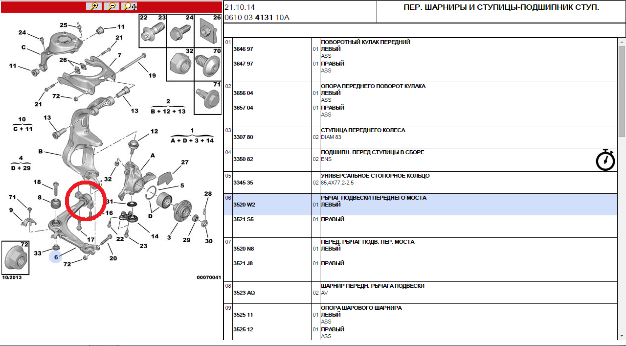

ReBe Опубликовано 22 августа, 2015 Поделиться Опубликовано 22 августа, 2015 Всем привет. После анализа стуков в передней подвеске и частичной замены некоторых элементов (наконечник/шаровая) вынесли вердикт - заменить сайлентблок опоры переднего поворотного кулака, то что на схеме выделил красным. Как всегда у ситроена реферанса для таких деталей нет и они не поставляются официально. Подскажите люди добрые пожалуйста что за хрень мне искать - в идеале производитель и артикул, или хотя бы параметры поиска - размеры/вес/цвет глаз C5 (X7) 4-ДВЕРНЫЙ СЕДАН 2.2 HDi сажевый фильтр (FAP) 175 КПП 6 - OPR 11662 Заранее благодарен Ссылка на комментарий
n5010 Опубликовано 22 августа, 2015 Поделиться Опубликовано 22 августа, 2015 И еще раз в сотый раз, несмотря на то что ответы есть на форуме. 2250013 Sabantui 1 Ссылка на комментарий
ReBe Опубликовано 22 августа, 2015 Автор Поделиться Опубликовано 22 августа, 2015 Вот спасибочки большое! Побегу денежку тратить срадостью Ссылка на комментарий
ReBe Опубликовано 22 августа, 2015 Автор Поделиться Опубликовано 22 августа, 2015 Минннутачку у меня такие есть уже но дело не в этом - это точно именно те которые необходимы? А если они универсальные то куда еще подойдут? Ссылка на комментарий
n5010 Опубликовано 22 августа, 2015 Поделиться Опубликовано 22 августа, 2015 2250013 они только в одно место суются. Знаю про что пишу, т.к. напродавал их и назаменял уже множество. 2701bb 1 Ссылка на комментарий

ovgint Опубликовано 2 сентября, 2015 Поделиться Опубликовано 2 сентября, 2015 (изменено) Сайлентблок - копия.bmp Мне бы тоже подсказку по сайлентблокам... C5 (X7) 4-ДВЕРНЫЙ СЕДАН 2.0 HDi 138 сажевый фильтр (FAP) 6-СТУПЕНЧАТАЯ АКП 2008 год, регулируемая подвеска. VF7RDRHRJ54058513 Не могу найти номер, на форумах - тоже. Сайлентблок (улитка) переднего рычага-бумеранга. Номер рычага - 3520 W2 левый, 3521 S5 правый. Скриншот схемы прикрепил Какой номер шасси я не знаю (OPR...), нашел два номера: SIDEM 853642 и ABS 271089 - это они? Спасибо заранее ) Изменено 2 сентября, 2015 пользователем ovgint Ссылка на комментарий

ovgint Опубликовано 25 ноября, 2015 Поделиться Опубликовано 25 ноября, 2015 Для справки: Сайлентблок переднего нижнего рычага задний (улитка) – Sidem 853640. Это для машины С5 (Х7), 138 л/с дизель, автомат, 2008 год. А то куча разных есть, а подходит только этот. Остальные то короткие, то еще что. Ссылка на комментарий
