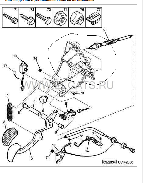

Archer Опубликовано 19 августа, 2015 Поделиться Опубликовано 19 августа, 2015 Если отверстий никаких не сверлили, посмотрите, стоит ли затычка на тросе сцепления снаружи(Это про левую ногу и если дорестайл). Больше пока никаких соображений. Ссылка на комментарий
usatik33 Опубликовано 19 августа, 2015 Автор Поделиться Опубликовано 19 августа, 2015 (изменено) Отверстий не сверлили. Дует в левое колено, то есть снизу всё нормально, тепло. Дует по стыку торпеды и двери когда она закрыта. Получается воздух задувает под крыло, и попадает на уплотнитель двери спереди. И каким то образом попадает в салон. Сделаю фотки может понятней будет. А какая затычка на тросе? Он же защелкивается в кузов через резиновое колечко? Новый точечный рисунок.bmp я что то затычки не вижу. Может не там смотрю . Машина 1,8 до рестаил. Боковина и перед туннеля педалей утеплен еще в первый месяц зимы, прошлой. Легче от этого не стало. Изменено 19 августа, 2015 пользователем usatik33 2000 EW7 1,8 Ссылка на комментарий
Archer Опубликовано 19 августа, 2015 Поделиться Опубликовано 19 августа, 2015 Резиновое кольцо на тросе может быть съемным. Технологические отверстия есть еще под троса КПП. Но там заглушка прорезиненная. Может у вас под крылом дырка проржавела? Ссылка на комментарий

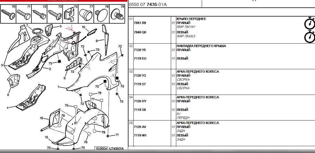

usatik33 Опубликовано 19 августа, 2015 Автор Поделиться Опубликовано 19 августа, 2015 (изменено) Снимал я крыло, не дырок. Краска родная и мастика. Единственно в верхней части лонжерона около маленького бокового стекла (ниже его под крылом) есть технологическое отверстие в лонжерон. Диаметром примерно 30-40мм. Заглушки на нем никакой нет. Должна она быть или нет, не знаю. Может оно всему виной? На схеме похоже на это Новый точечный рисунок.bmp или этоНовый точечный рисуунок.bmp Зоны холода Изменено 19 августа, 2015 пользователем usatik33 2000 EW7 1,8 Ссылка на комментарий
trmntr Опубликовано 19 августа, 2015 Поделиться Опубликовано 19 августа, 2015 (изменено) а может сифонит из отверстия под трос открытия капота? дверной уплотнитель нормальный? Изменено 19 августа, 2015 пользователем trmntr Ссылка на комментарий
usatik33 Опубликовано 19 августа, 2015 Автор Поделиться Опубликовано 19 августа, 2015 Уплотнитель нормальный. Трос слева, сифонит и слева и справа. А вот отверстия в кузове есть с двух сторон. Попробую подобрать на них резиновую заглушку. Только вопрос может нарушу вентиляцию скрытых полостей. Потом машина сгниёт. 2000 EW7 1,8 Ссылка на комментарий
Archer Опубликовано 20 августа, 2015 Поделиться Опубликовано 20 августа, 2015 Вполне может быть(про заглушки). Там по идее могли перетягивтаь проводку и не поставить заглушки обратно.Если так - шаманили над авто прилично. Ссылка на комментарий
usatik33 Опубликовано 20 августа, 2015 Автор Поделиться Опубликовано 20 августа, 2015 Гляньте люди добрые, если у вас такие заглушки? Смотреть надо стоя с боку, в щель приоткрытой двери за верхнюю петлю. За петлей чуть ниже маленького стекла нужное отверстие. У меня (до меня) машина была бита в левую сторону. Была перерублена проводка (центральный жгут). Но проводка идет ниже этой дырки и выходит она через здоровый резиновый уплотнитель значительно ниже этого отверстия. Уплотнитель на ней цел. Вставлен в кузов плотно. Правая сторона не битая. 2000 EW7 1,8 Ссылка на комментарий

trmntr Опубликовано 21 августа, 2015 Поделиться Опубликовано 21 августа, 2015 (изменено) Сходил посмотреть и я у себя. Заглушки стоят. Только не пойму я какое они имеют отношение к проникновению холода в салон из областей, обозначенных на фото. Так то там дверной уплотнитель и он не должен пропускать ветер, откуда бы он там нет поступал... Усатик, только расположение этого отверстия всё же несколько ниже, чем ты его нарисовал на левом крыле... сантиметров пять выше над повторителем поворота... Изменено 21 августа, 2015 пользователем trmntr Ссылка на комментарий
jawa888 Опубликовано 23 августа, 2015 Поделиться Опубликовано 23 августа, 2015 Тоже есть заглушки. Citroen Xsara Picasso 1.8i 16V 2001 г EW7J4 или 6FZ Sagem S2000 Ссылка на комментарий
usatik33 Опубликовано 23 августа, 2015 Автор Поделиться Опубликовано 23 августа, 2015 (изменено) Спасибо всем. У меня нет заглушек ни на одном отверстии. Буду подбирать и ставить. Возможно через эти отверстия воздух попадает под торпеду, и уже потом дует мне в колено. @trmntr,нарисовал я отверстие приблизительно. Изменено 23 августа, 2015 пользователем usatik33 2000 EW7 1,8 Ссылка на комментарий
