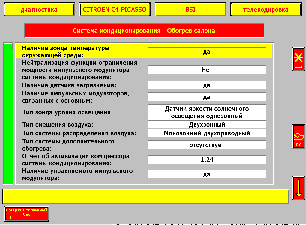

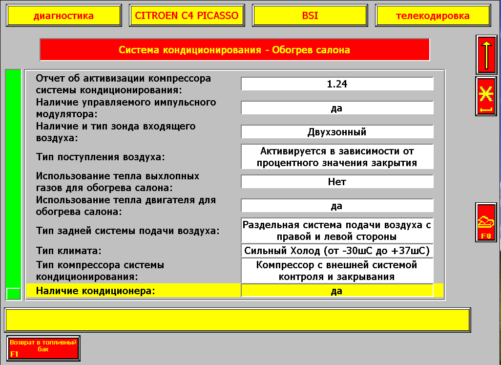

zukasya Опубликовано 30 ноября, 2013 Поделиться Опубликовано 30 ноября, 2013 Добрый вечер. Недавно заметил, что не работает регулировка скорости вентиляторов у задних пассажиров. Решил проверить настройки через Lexia и обнаружил, что для пункта «Тип задней системы подачи воздуха» задано значение «NULL». Установил значение «Раздельная система подачи воздуха с правой и левой стороны», после чего регулировка скорости задних вентиляторов заработала. Скорей всего, настройки сбились после обновления прошивки BSI. А вот сейчас думаю, что кроме этого могли обнулиться и другие настройки, поэтому есть просьба к тем, у кого есть Lexia и 5-ти местный Picasso с 4-х зонным климат-контролем (передние пассажиры могут регулировать температуру и скорость вентилятора, а задние только скорость вентилятора): могли бы вы выложить свои настройки для раздела «Система кондиционирования – Обогрев салона». Очень интересует, как у вас настроены пункты: «Тип смещения воздуха», «Тип системы распределения воздуха» и «Наличие и тип зонда входящего воздуха», т.к. у меня установлены значения «двузонный», хотя есть возможность настроить трех-, четырехзонный. 1.bmp 2.bmp VITIASEA 1 Ссылка на комментарий

алш Опубликовано 6 мая, 2014 Поделиться Опубликовано 6 мая, 2014 Прошлым летом ещё, поковырялся в настройках кондиционера. Вот результат: Вот теперь не знаю правильно ли проставил значения в овальчиках под цифрами? Разъясните пожалуйста? Если чё вот VIN : VF7UA9HZH45083073. Я уже ставил всевозможные значения, мне уже кажется, что при любом варианте как то неправильно всё работает :))) Уже голову сломал. Надо поставить как положено и всё. Ссылка на комментарий
407s Опубликовано 6 мая, 2014 Поделиться Опубликовано 6 мая, 2014 Ну если у вас нет возможности задавать температуру для пассажира, то с чего быть 2 зонам? По блоку управления ведь можно понять. Ссылка на комментарий
алш Опубликовано 7 мая, 2014 Поделиться Опубликовано 7 мая, 2014 Почему? У меня раздельный климат контроль, с зади крутилки стоят. Ссылка на комментарий
407s Опубликовано 7 мая, 2014 Поделиться Опубликовано 7 мая, 2014 Я не могу по ситроену понять вашу комплектацию. В презентациях заявлено 4 зоны. Ссылка на комментарий
алш Опубликовано 7 мая, 2014 Поделиться Опубликовано 7 мая, 2014 На фото 1-ое и 5-ое одно и тоже, я не заметил и два раза выделил. Кондиционер у меня двухзонный, а сзади можно регулировать только интенсивность подачи воздуха, но не температуру. Ссылка на комментарий
