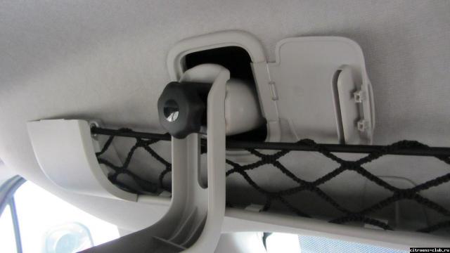

Leja69 Опубликовано 24 апреля, 2013 Поделиться Опубликовано 24 апреля, 2013 как они там крепятся - прямо к ворсистому потолку или ...? Скорей всего под потолком у твоего авт. есть лючки. У меня их четыре, но может быть два. Там за лючками есть гайки, в которые вкручиваются кпережи межпотолочных дуг. Вот эти лючки и есть местом крепежа сетки. Если лючков два, то остальные нужно вставить самому, вырезав под них место в обшивке. Ссылка на комментарий

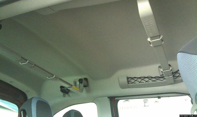

Shooter76 Опубликовано 24 апреля, 2013 Поделиться Опубликовано 24 апреля, 2013 arp, вот нашёл старую фотку. Завтра могу сфоткать более детально, если надо. N-Drew 1 Правила форума Ссылка на комментарий
Leja69 Опубликовано 24 апреля, 2013 Поделиться Опубликовано 24 апреля, 2013 А, теперь понял что за сетка. Перемудрил с советом, хотя так тоже можно. Большая сетка под потолком. Кст., сейчас на дугах постоянно вожу каркас раскладного стеллажа из метал.труб. Вес небольшой,а вот габариты неудобные. Так что дуги очень рулят. Чтоб не поцарапать дуги, обвернул их отрезками теплоизолятора для труб. Прихватил на стяжки. Отпадет необходимость в стеллаже - поролончик сниму. Ссылка на комментарий

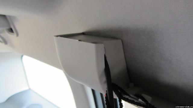

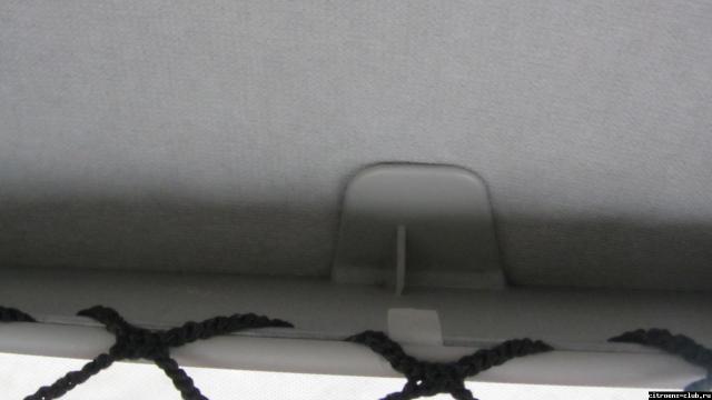

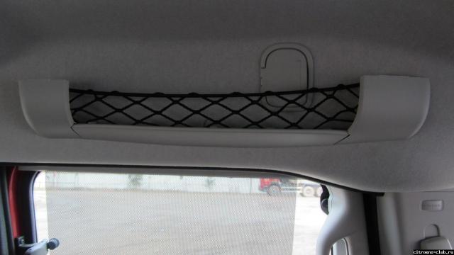

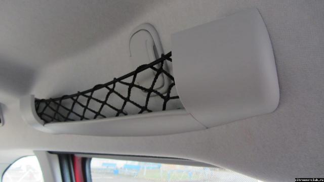

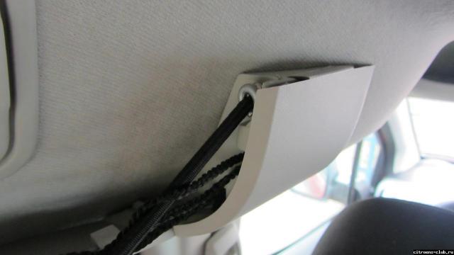

Shooter76 Опубликовано 25 апреля, 2013 Поделиться Опубликовано 25 апреля, 2013 Фото багажной сетки (по клику крупнее). Пластиковые лючки с правой стороны (фото 7) развёрнуты на 180 градусов относительно первоначального положения. Фото "родных" солнцезащитных шторок перенёс сюда. mms-spb и N-Drew 2 Правила форума Ссылка на комментарий

arp Опубликовано 19 июня, 2013 Автор Поделиться Опубликовано 19 июня, 2013 Непонятно, где надо делать отверстия в обшивке потолка. Над обшивкой крыши есть металлический потолок - его отчетливо видно, есть смотреть верх проема сдвижных дверей. В этом металлическом потолке есть дырки для крепления этих сеток. Сетки, судя по техдокументации, просто защёлкиваются в эти дырки в металлическом потолке. Ссылка на комментарий
