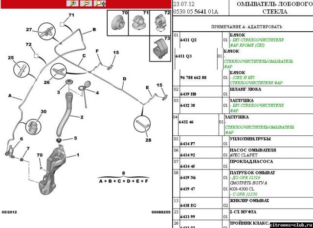

Сургутцкий Опубликовано 1 октября, 2012 Автор Поделиться Опубликовано 1 октября, 2012 Из этой схемы мне не понятно откуда питается водой задний омыватель. Ссылка на комментарий
FreeTiller Опубликовано 1 октября, 2012 Поделиться Опубликовано 1 октября, 2012 Там два трехконтакнтых (или четырех-, уже не помню)разъема на управление щетками и омывателями (передними и задними), если их поменять местами, то такая фигня и будет, правда, до них добраться самому нелегко. Щётки-то у него правильно работают, значит не разъёмы! С другой стороны, если это шланги, зачем их снимали, если делали ГУР!) Из этой схемы мне не понятно откуда питается водой задний омыватель. Тут задний не нарисован. Но и имеющаяся схема ничего не прояснит. Скорее к помпе подходят оба шланга, а в ней клапаны. ИМХО. Ссылка на комментарий
Сургутцкий Опубликовано 1 октября, 2012 Автор Поделиться Опубликовано 1 октября, 2012 Я так же посмотрел на сервис.ком и переднее и задние омывайки, но ничего не понял. Может не так смотрел конечно. Ссылка на комментарий
FreeTiller Опубликовано 1 октября, 2012 Поделиться Опубликовано 1 октября, 2012 Я так же посмотрел на сервис.ком и переднее и задние омывайки, но ничего не понял. Может не так смотрел конечно. А там больше и нет ничего. На месте под капотом надо смотреть. Ссылка на комментарий
Сургутцкий Опубликовано 1 октября, 2012 Автор Поделиться Опубликовано 1 октября, 2012 А там больше и нет ничего. На месте под капотом надо смотреть. Сходил, посмотрел. Так не исправить. Удалось увидеть два трубопровода у правого крыла уходящих к низу бочка. Видимо делается все это из под машины, либо перепрограмировается наверное, других вариантов я не вижу. Эх, все же к ОД ехать придется. Ссылка на комментарий
FreeTiller Опубликовано 1 октября, 2012 Поделиться Опубликовано 1 октября, 2012 (изменено) А муфт там не видно? Позиция 25 на картинке. Изменено 1 октября, 2012 пользователем FreeTiller Ссылка на комментарий
Сургутцкий Опубликовано 1 октября, 2012 Автор Поделиться Опубликовано 1 октября, 2012 Нет, не видно. Там сразу с капота трубопровод уходит в недра около петли капота. И ничего не видно. Ссылка на комментарий
