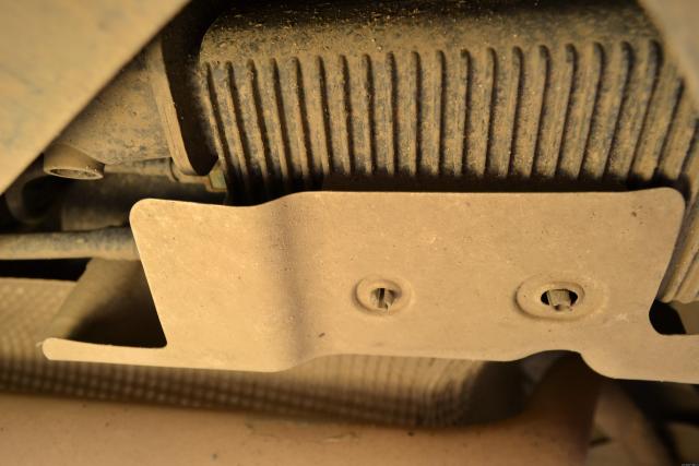

вот судя по твоим фоткам как раз и нет номера у этой второй трубки, которая с бака идет.

FreeTiller, а жестянка штатная?
Жестянка штатная и крепится прямо к абсорберу (сепаратору), выполняет роль экрана от выхлопной трубы. Я уже писал в предыдущей теме, что само устройство держится буквально на соплях. Отпасть ему или соскрести его, дело просто случая! Учитывая, что этот случай уже второй и доставит потом массу геммороя, приму незамедлительные меры к его основательному крепежу!
