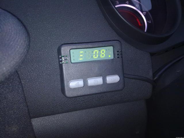

Бес Опубликовано 4 апреля, 2012 Поделиться Опубликовано 4 апреля, 2012 Бензиновый Бинар-5Б-СB. Осенью стОил 16500 Сейчас 14500. Устанавливал в ТД "Теплостар техцентр" , в Перово. Вроде как официалы. Не большая несогласованность в приемке и выдаче машины была, но всё порешалось. По времени не уложились. Обещали к17 сделать, забрал в 12 след дня. Установка обошлась 9600. Всего отдал 26100. Не было ни денег, ни времени подключать климат. Честно сказали что сложновато обманку мутить, , хотя около 2000 или 3000 руб что ли... Но я по времени не влезал. А блока ГСМ чтобы смской или звонком по телефону запускать в наличии не было. 4500 блок и 1000 установка. Обязательно куплю к зиме и поставлю. Так же совместим с сигналками. Сейчас подключен только двигатель. На приборку на скотч приклеен пульт. ЖК-дисплей на 4 цыфры и 3 кнопки. Горит время. Жмак среднюю - запуск. 1-2 минуты розжиг, на 3-й минуте малый режим на 4 большой. На табло индикация режимов. Правую кнопку жмак - температура ОЖ. Усредненная между датчиками самого котла (один на входе, второй на выходе), еще раз жмак - вольтаж в сети. Нагревает до 74 градусов и переходит в малый режим. как правило уже авто заведено и еду и подогреватель работает как догреватель. Как догреет до 85 градусов уходит в ждущий режим. Падает ниже 74 - запуск на малом. Заранее выставляется время работы до 120 минут. По окончании времени - режим продувки котла и выключение. Три таймера. Один на одно время, второй на второе и третий на третье по дням недели. Совместно их испольдовать нельзя. Активен только один. Это недостаток конечно, но разработчики прислушиваются к пользователям и думаю решат это. Совсем решает конечно блок GSM. По телефону можно не только запустить/заглушить, но и узнать состояние, режим температуру и т.д. Я ставлю с вечера на 6:10 на 30 минут. Перед тем как заглушить - климат на 24, направление "по центру". Выхожу в 6:30 температура 74. Чирк стартером - сразу горячий воздух в салон (по этому с вечера направление "по центру" - лобовое может лопнуть) Сразу просадка температуры и переход котла в большой режим. Кстати гудит котел довольно сильно только при розжиге, а так - нормально. Но я все равно стараюсь от окон дома отвернуть машину. ))) Еду к метро. Глушу машину, ставлю второй таймер. Возвращаюсь как правило в одно и то же время. Выхожу вечером из метро - машина горячая. Чирк стартером - горячий ураган из климата. В -30 пока бегаю со щеткой снег сметаю воздух согревается. Подчеркиваю - воздух, за 3-5 минут обивку сидений, обшивку панелей не прогреть. Но тем не менее через 3 минуты я снимаю куртку и еду. По климату. Подключить его можно. Запуск вентилятора будет по достижении температуры ОЖ 40 градусов. Страшилки что "высосет" весь АКБ - это для тех кто не разумно пользуется подогревателем и не следит за машиной. Мой подогреватель хочешь не хочешь гоняет ОЖ через печку - когда пройдет не большой снежок видно как он подтаивает на лобовом - тепло поднимается. ))) Ошибки высвечиваются на дисплее. Получил только одну - отключение котла из-за перегрева. Сам дурак - после установки не долил (а ведь предупредили ))) ) ОЖ было ниже мин в бачке, на дне. Видать завоздушило. И в момент прохождения "пробки" сработал перегрев. Опять же. Спокойно ездил - не было. А тут пришлось подержать тахометр у 5 - перегрев подогревателя )))) Долил и теперь как бы не гонял - все нормально. Буду ставить блок GSM и, наверное подключу климат. Летом. Дешевле ))))))))))))))) По поводу установки... Я ездил к суперустановщику, суперпредставителю и т.д от производителя. "Я не вижу куда на С4 под капот его можно воткнуть. Это Эберы и Вебасты можно ставить под бампер. У них мозги залиты герметиком/эпоксидкой. У Бинара они просто герметично закрыты. И под бампером коррозия быстро до них доберется. За то Эберы и Вебасты ходят 2-3-4-5 лет и мозги на замену, а стоЯт они от 15 труб. Поэтому Бинары мы ставим под капот." Я уехал. Тут на форуме подсказали такой вариант - поставить можно, и место найти можно , но за то время которое он потратит на Ситр, за это время можно поставить в три Патфайндера. Почувствуйте разницу в деньгах. Для него. Я позвонил в "Теплостар техцентр". Да, под бампер, да гарантия конечно есть. Подумал - да и Бог с ним. Для кулибиных. Весна, тепло. Пара выходных в гараже или на даче - можно поставить самому. Вопросы есть - спрашивайте. Shopen 1 Природа мудра, и Всевышнего глаз Видит каждый наш шаг на тернистой дороге Наступает момент, когда каждый из нас У последней черты вспоминает о Боге... Ссылка на комментарий

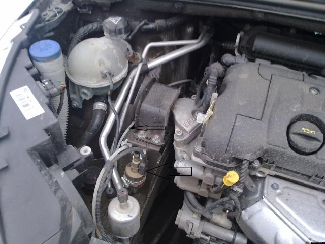

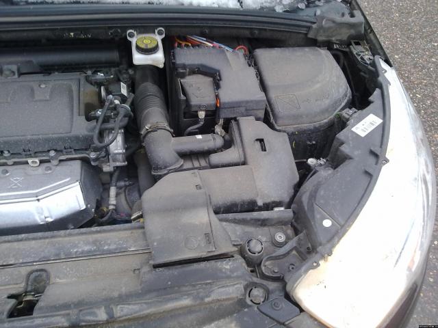

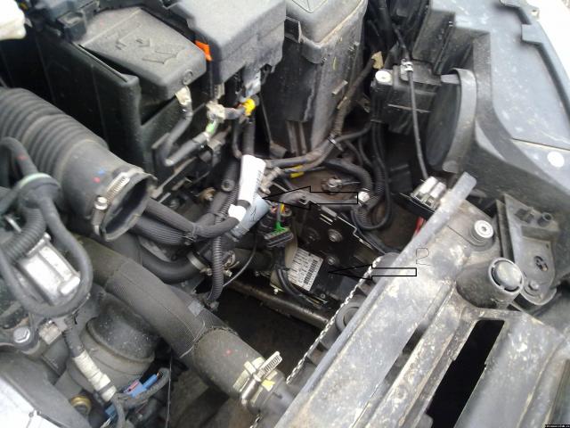

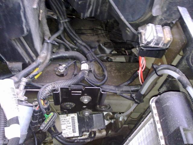

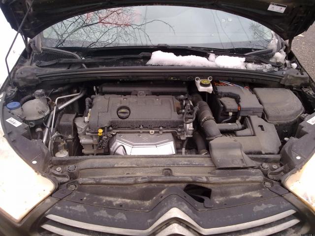

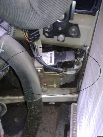

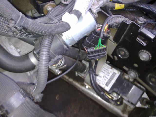

Бес Опубликовано 5 апреля, 2012 Поделиться Опубликовано 5 апреля, 2012 Общий вид. №1 бензопровод №2 бензонасос. Общий вид левой стороны. Убраны воздухозаборник и воздушный резонатор. №1 Помпа №2 сам котел. На нем наклейка. Крупнее. Котел сбоку. Кстати, я почему-то думал что он реально под бампером, а он в моторном отсеке на лонжероне. И, как можно заметить - чистый абсолютно. И это после московской зимы, и российских трасс. №1 Предохранители. А вот там, действительно за бампером №2 - воздушный нагнетатель и выхлоп вниз. Честно - они поставили, я ездил и пользовался. Холодно что-то там разглядывать. Вот потеплеет - посмотрю в гараже что там и как. )))))))))))) Пульт. Подогреватель работает. С момента старта 8 минут. З черточки - работает в полном режиме. tiksinec, игорь33 и 1david1 3 Природа мудра, и Всевышнего глаз Видит каждый наш шаг на тернистой дороге Наступает момент, когда каждый из нас У последней черты вспоминает о Боге... Ссылка на комментарий
