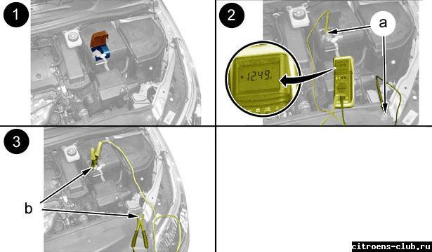

Рисунок ① Расположение аккумуляторной батареи:
  • Аккумуляторная батарея устанавливается в моторном отсеке
  • Аккумуляторная батарея защищена крышкой, в которой имеется лючок для доступа к положительной клемме
  • В передней левой части имеется выносная клемма электрической "массы"
Рисунок ② Проверка аккумуляторной батареи с помощью тестера или вольтметра:
  • Открыть капот
  • Открыть лючок доступа к положительной клемме аккумуляторной батареи
  • Проверить аккумуляторную батарею с помощью тестера или вольтметра в "a" (черный щуп - к выносной клемме электрической "массы", красный щуп - к положительной клемме аккумуляторной батареи)
  • Закрыть лючок доступа к положительной клемме
Рисунок ③ Подзаряд аккумуляторной батареи:
  • Открыть капот
  • Подключить зарядное устройство к аккумуляторной батарее в "b" (черный кабель - к выносной клемме электрической "массы", красный кабель - к положительной клемме)
  • С помощью сертифицированного зарядного устройства запустить зарядку аккумуляторной батареи в соответствии с рекомендациями изготовителя
