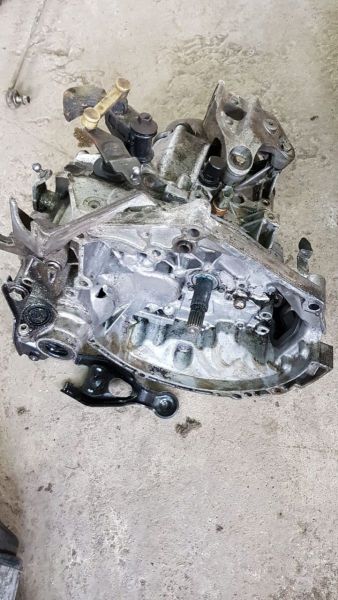

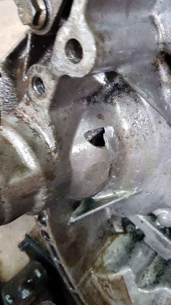

MaxVTS Опубликовано 19 марта, 2019 Поделиться Опубликовано 19 марта, 2019 после покупки втс - мкпп померла в течении нескольких дней и гул, который был при тестдрайве превратился в жуткое громыхание и на 3й день пропала 4я передача) (залил в общей сумме около 4 литров масла за 400 км... после обнаружения огромной утечки) купил коробку с индексом NFS , начали снимать старую и увидели, что в коробасе сквозная дыра прям в дифференциал( Друг, который мастер) сказал, что такая хрень 99% от того, что чинили дифф и иголка какая-то у них выпала и разворотила там всё... так что лучше кататься к проверенным мастерам, которые и зазоры правильно выставят и соберут всё хорошо. Ссылка на комментарий
Бес Опубликовано 19 марта, 2019 Поделиться Опубликовано 19 марта, 2019 17 минут назад, MaxVTS сказал: Друг, который мастер) сказал, что такая хрень 99% от того, что чинили дифф и иголка какая-то у них выпала и разворотила там всё... Такое происходит у светофорных гонщиков, зуб отрывает и им прошибает корпус. Природа мудра, и Всевышнего глаз Видит каждый наш шаг на тернистой дороге Наступает момент, когда каждый из нас У последней черты вспоминает о Боге... Ссылка на комментарий
MaxVTS Опубликовано 19 марта, 2019 Поделиться Опубликовано 19 марта, 2019 судя аммортам тысяч за 30-40, новой сцепе.. кто-то когда-то вложился и потом наваливал) ... значит, донаваливался... но, так как половины болтов не было в коробке, значит в неё залезали( Ссылка на комментарий
Бес Опубликовано 19 марта, 2019 Поделиться Опубликовано 19 марта, 2019 Значит не первый раз сцепу меняли. P.S. не цитируй последнее сообщение. MaxVTS 1 Природа мудра, и Всевышнего глаз Видит каждый наш шаг на тернистой дороге Наступает момент, когда каждый из нас У последней черты вспоминает о Боге... Ссылка на комментарий
