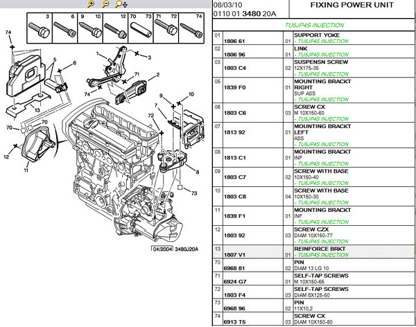

Леха С2 VTS, я меняла правую опору двигателя, неоригинальных не нашла,только у официала. Ездила с "накрытой" месяца два, а может и больше. Момент ее "накрывания" не уловила честно говоря. Ну колбасит ее на холостых, ну вибрации конечно больше. Меняется гемморойски, со снятием колеса и локера. За час справились, делала у гаражников.

это правая(деталька 11), а у меня, как говорили официалы, накрылась нижняя(деталька номер 2), которая коробку держит.
В общем у меня засада была в том что выпал болт(деталька номер 3, резьба 12мм, крупная, длина рабочей части 35мм), держащий это самое крепление дрыгателя. т.к. родного не было, то пока поставил обычный, не каленый. Интересно, он отличается от заводского?
саму нижнюю опору заменил за 10минут.
