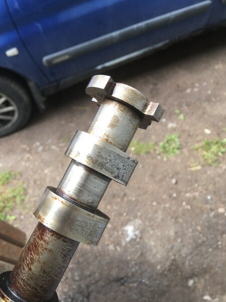

mmotve Опубликовано 28 мая, 2022 Поделиться Опубликовано 28 мая, 2022 Привет всем владельцам данного движка! Начал перебирать свежекупленный мотор и однаружил приличную выработку на дальней шейке в постели впускного распредвала, остальные шейки в почти идеальном состоянии (на раковины кулачков не обращайте внимание, это уже отдлельный вопрос). Начал распрашивать все разборки в поисках другого вала и постели. На счёт вала все что нашел - с точно такой же выработкой, и говорят, что это нормально, ставь-не-парься. Постелей отдельно вообще не смог найти, они идут только комплектом с гбц? кто-нибудь ещё сталкивался с подобной выработкой? Ссылка на комментарий
