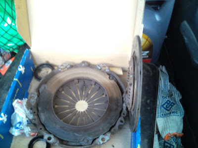

Alec Опубликовано 22 июня, 2009 Автор Поделиться Опубликовано 22 июня, 2009 (изменено) Как я и обещал даю фотки старого сцепления,причем картина получилась весьма характерная. Корзина сцепления выполнена из высокотехнологичных материалов.Зачёт.Износ корзины-35-40%. Диск сцепления хотя и подпален но судя по индикаторам износа он составляет около 50%.Надпись-Сделано в Словакии-наводит на мысли о С3 Пикассо и 207-м Пыже. Выжимной подшипник-износ 90%.Это и есть слабая часть всей конструкции.Его втулка выполнена из очень мягкого сплава(алюминий?) который очень быстро протирается.Есть у меня мнение что ускоренный износ выжимного(т.к. на остальном можно проездить еще как минимум 40 000) связан с тем что когда коробка включает первую но машина стоит на месте,то она стоит с отжатым выжимным.Это стоит учитывать при эксплуатации. Результат замены-едет колобок мягко и плавно,переключения плавные,коробка работает как часы. Впрочем и до замены я ездил без особых неудобств.В следующий раз постараюсь подобрать только выжимной,всё остальное сцепление живучее.Робот к диску и корзине относится вполне бережно. Любопытно что меня попросила поездить на колобке дама которая всю жизнь проездила только на автоматах с переменным успехом .Так вот-результат хреновый,она вначале долго не могла уяснить принцип а потом...Так что я укрепился во мнении что на эту коробку рекомендуется пересаживаться только после механики. Изменено 22 июня, 2009 пользователем Alec Vovka-morkovka 1 Дизель.Отвечаю: Снаружи не воняет.В салоне тоже не воняет.Паяльную лампу с собой не вожу.В разлитый дизель туфлёй не попадал.Заводится сразу. Ссылка на комментарий

citrc2 Опубликовано 23 июня, 2009 Поделиться Опубликовано 23 июня, 2009 Корзина сцепления выполнена из высокотехнологичных материалов.Зачёт.Износ корзины-35-40%. Выжимной подшипник-износ 90%.Это и есть слабая часть всей конструкции.Его втулка выполнена из очень мягкого сплава(алюминий?) который очень быстро протирается. Спасибо за фотографии, весьма познавательно. У Вас это сцепление с завода стояло? Тогда значит Ситроен ставит SACHS, а не только Valeo. А что Вы считаете износом корзины? Выработку выжимных лепестков? И про какую втулку идет речь у выжимного? Ту, по которой он двигается или грибовидную накладку, которой он давит на лепестки корзины? По картинке непонятно, где такой большой износ? Ссылка на комментарий
Alec Опубликовано 23 июня, 2009 Автор Поделиться Опубликовано 23 июня, 2009 Спасибо за фотографии, весьма познавательно. У Вас это сцепление с завода стояло? Тогда значит Ситроен ставит SACHS, а не только Valeo. А что Вы считаете износом корзины? Выработку выжимных лепестков? И про какую втулку идет речь у выжимного? Ту, по которой он двигается или грибовидную накладку, которой он давит на лепестки корзины? По картинке непонятно, где такой большой износ? 1.Насколько я знаю в заводском варианте ставят и VALEO и SACHS.Сцепление заводское.2.По лепесткам видно что они почти не просели и не выработались.Мне приходилось пару раз менять сцепление на других Ситроенах-там некоторых лепестков вообще не было. 3.Выжимной выработался СОВСЕМ той втулкой которой он двигается и наполовину в своей внутренней части(там типа впрессованного подшипника с пластиковой вкладкой которые позволяют "шляпке" свободно поворачиваться относительно основной части).В сумме это дает довольно приличный люфт.Вот почему выжимной заедало,а коробка переходила в аварийный режим.Та часть которой он отжимает корзину(накладка в виде шляпки гриба) сохранилась хорошо,т.к. сделана из толстого и прочного сплава типа бронзы. Дизель.Отвечаю: Снаружи не воняет.В салоне тоже не воняет.Паяльную лампу с собой не вожу.В разлитый дизель туфлёй не попадал.Заводится сразу. Ссылка на комментарий
citrc2 Опубликовано 24 июня, 2009 Поделиться Опубликовано 24 июня, 2009 Выжимной выработался СОВСЕМ той втулкой которой он двигается и наполовину в своей внутренней части(там типа впрессованного подшипника с пластиковой вкладкой которые позволяют "шляпке" свободно поворачиваться относительно основной части).Вот почему выжимной заедало,а коробка переходила в аварийный режим. Теперь мне понятно, почему с пробегом увеличивается выжимноеусилие на Ситроенах с механической коробкой. Ссылка на комментарий
