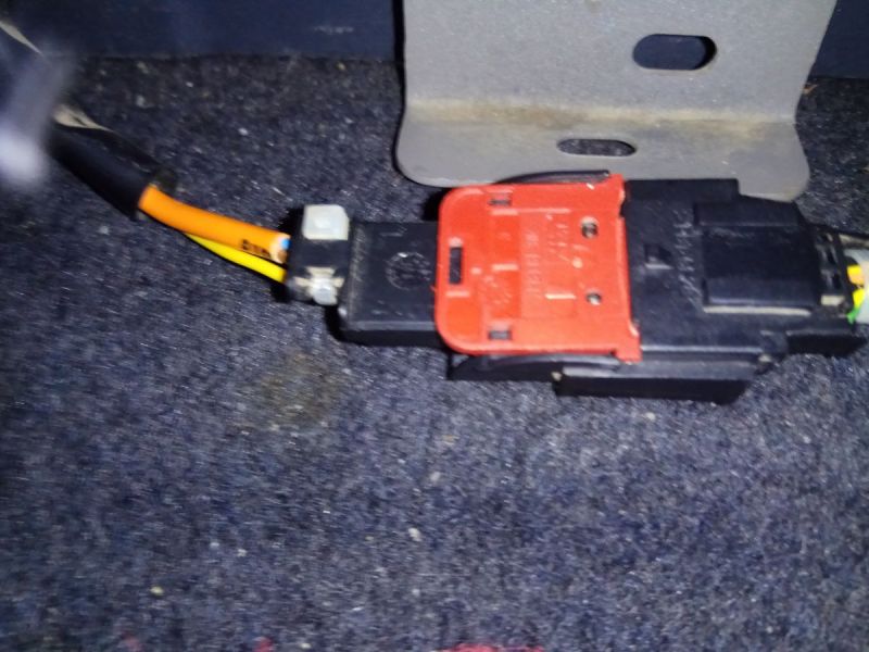

Casta Опубликовано 3 октября, 2019 Поделиться Опубликовано 3 октября, 2019 Там такой разъем ..... Ссылка на комментарий
Олегович Опубликовано 4 октября, 2019 Поделиться Опубликовано 4 октября, 2019 Одно из двух 1. подцепить красную пластину (второе фото) и вытащить вверх 2. смотреть защелку с торца у правой части соединения (в кадр не попало) XP 2008г.в.; TU5JP4; ручная КПП. ЮВАО Ссылка на комментарий
Бес Опубликовано 4 октября, 2019 Поделиться Опубликовано 4 октября, 2019 Надеюсь АКБ откинут? Олегович 1 Природа мудра, и Всевышнего глаз Видит каждый наш шаг на тернистой дороге Наступает момент, когда каждый из нас У последней черты вспоминает о Боге... Ссылка на комментарий
Casta Опубликовано 4 октября, 2019 Поделиться Опубликовано 4 октября, 2019 Откидывал, и красную приподнимал но ничего к сожалению не получилась, а про какую защёлку говорите? Ссылка на комментарий
