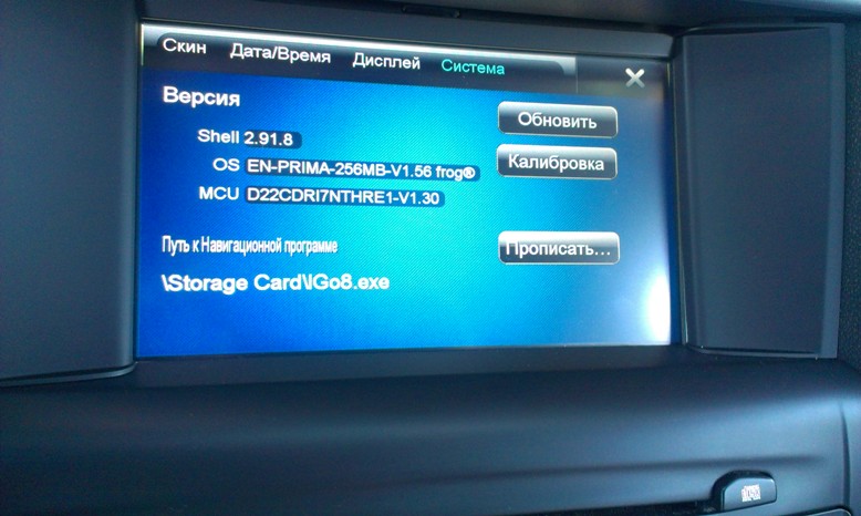

synergy Опубликовано 28 июля, 2014 Поделиться Опубликовано 28 июля, 2014 (изменено) С горем пополам пришла мне моя голова, заказывал тут http://www.roadroverstore.com/c7122cd-citroen-ds4-indash-navigation-system , сначала когда сделал заказ продавец пропал, недели на две, я уже думал все - уплыли мои денежки, но в итоге, отписались, что сами еще не смогли купить ее в Китае :). В качестве компенсации подарили флешку на 16Гиг. В общем приехала коробка, белая, без опознавательных знаков, маркером было написано C7122CD, да и еще EMS похоже ее в воду где то бросили, что две коробки промокли аж до внутренного паралона, благо основные детали не пострадали. В остальном все тоже самое что и в ИНТРО, даже наклейки на сидюке, точно такие, кто то тут выкладывал фото ИНТРОВСкого сидюка, не знаю есть ли в ИНТРО, но тут в коробке было 4 штуки пластмассовых отмычек, которыми очень удобно и безопасно снимался воздуховод и нижняя крышечка под панелью. Камера, которую они положили в качестве подарка, похоже вообще не от Ситро, в плафон не подходит ибо маленькая. Пока протянул провод через гофру (с трудом), и бросил провод в багажнике, так как придется покупать подходящую камеру, и опять все снимать, чтобы дотянуть провод. Ставил сам по инструкции s.e.r.g. в общем с инсталяцией проблем не возникло, микрофон втулил над рулем, там под колодцем в улгу два бортика, он между ними плотно влез, даже не клеил, и провод не видно. GPS антенна оказалась на хорошем магните, я ее справа под торпедой прям на балку положил, вроде мертво лежит, так как не прихватывал ничем. Прошился сразу прошивкой от Frog (EN-PRIMA-256-V1.56 & Shell 2.91.8), шкурки работают (хотя местами интересно, например Виндовс шкурка от Фрога (с), показывает показания бортовика только в меню приложений, я сам пробовал под свои нужды допилить из этой шкурки, но у меня вместо бортовика показывает черный квадрат), в общем это оставим на потом. Экранчик снял - сообщений об ошибке не показывает. Вылезло две других проблемы - подключил айпод на айподовский кабель, треки загружаются, но музыка играет пару секунд и все. Далее, попробовал из настроек выключить дневные ходовые огни - в настройках стоит Выкл., но огни как горели так и горят. Что за косяк? Может из за отсутствия родного экранчика или прошивки? Машина C4, 110+Tendence, без парктроников и юсб. UPD: Не нашел правильной камеры на наш С4, дабы не мучаться с мешающей крышкой багажника, и ничего не сверлить, решил выписать с китая, номерную рамку со встроенной камерой. Изменено 28 июля, 2014 пользователем synergy CatCesar 1 Ссылка на комментарий
frog2050 Опубликовано 28 июля, 2014 Поделиться Опубликовано 28 июля, 2014 Прошился сразу прошивкой от Frog (EN-PRIMA-256-V1.56 & Shell 2.91.8), шкурки работают (хотя местами интересно, например Виндовс шкурка от Фрога (с), показывает показания бортовика только в меню приложений, я сам пробовал под свои нужды допилить из этой шкурки, но у меня вместо бортовика показывает черный квадрат), в общем это оставим на потом. Все связано с прошивкой MCU. какая версия у вас сейчас и какой именно С4 ? Есть Lexia/DiagBox 7.83, могу помочь в выходные, район Бутово. — Хочу, чтобы у меня была роскошная шуба, в которой я бы могла ходить и летом и зимой! – воскликнула женщина. И превратилась в лисицу! Точнее нужно формулировать свои желания Ссылка на комментарий
synergy Опубликовано 28 июля, 2014 Поделиться Опубликовано 28 июля, 2014 Все связано с прошивкой MCU. какая версия у вас сейчас и какой именно С4 ? C4 Хетч. Ссылка на комментарий
frog2050 Опубликовано 28 июля, 2014 Поделиться Опубликовано 28 июля, 2014 У меня стоит MCU D22CDRI7NTHRE1-V1.27 - взять можно там http://4pna.com/showthread.php?t=12287 Есть Lexia/DiagBox 7.83, могу помочь в выходные, район Бутово. — Хочу, чтобы у меня была роскошная шуба, в которой я бы могла ходить и летом и зимой! – воскликнула женщина. И превратилась в лисицу! Точнее нужно формулировать свои желания Ссылка на комментарий
synergy Опубликовано 28 июля, 2014 Поделиться Опубликовано 28 июля, 2014 У меня стоит MCU D22CDRI7NTHRE1-V1.27 - взять можно там http://4pna.com/showthread.php?t=12287 Ооо пасибо, попробую, может из за этого и грабли с айподом. Ссылка на комментарий
frog2050 Опубликовано 28 июля, 2014 Поделиться Опубликовано 28 июля, 2014 Грабли с iOs начинаются с прошивки версии 6.2 и выше, с более старыми проблем не возникало вроде. Есть Lexia/DiagBox 7.83, могу помочь в выходные, район Бутово. — Хочу, чтобы у меня была роскошная шуба, в которой я бы могла ходить и летом и зимой! – воскликнула женщина. И превратилась в лисицу! Точнее нужно формулировать свои желания Ссылка на комментарий
synergy Опубликовано 28 июля, 2014 Поделиться Опубликовано 28 июля, 2014 (изменено) Грабли с iOs начинаются с прошивки версии 6.2 и выше, с более старыми проблем не возникало вроде. тогда странно, обидно немного, хоть в принципе ЮСБ для этих целей вполне сгодится, но хотелось бы завести и айпод. Хотя как зарядка для айподов/айфонов старых пойдет ))) ЗЫ: Я там в личке спросил за прошивки, но повторюсь - у нас тип MCU стоит? ST8/NEC? И application D2280 или таки i9 у нас? Изменено 28 июля, 2014 пользователем synergy Ссылка на комментарий
frog2050 Опубликовано 28 июля, 2014 Поделиться Опубликовано 28 июля, 2014 Там все автоматом должно выставится. А так - ST8 / i9 или i10 Есть Lexia/DiagBox 7.83, могу помочь в выходные, район Бутово. — Хочу, чтобы у меня была роскошная шуба, в которой я бы могла ходить и летом и зимой! – воскликнула женщина. И превратилась в лисицу! Точнее нужно формулировать свои желания Ссылка на комментарий
synergy Опубликовано 28 июля, 2014 Поделиться Опубликовано 28 июля, 2014 Там все автоматом должно выставится. А так - ST8 / i9 или i10 хотел обновить MCU по инструкции как указано в ПДФ в архиве, захожу в Опции-Система, нажимаю кнопку обновить и тишина. Т.е. выйти в виндовс не получилось, получается теперь надо через обновление Shell попадать в винду и там менять MCU? Ссылка на комментарий
frog2050 Опубликовано 28 июля, 2014 Поделиться Опубликовано 28 июля, 2014 хотел обновить MCU по инструкции как указано в ПДФ в архиве, захожу в Опции-Система, нажимаю кнопку обновить и тишина. Т.е. выйти в виндовс не получилось, получается теперь надо через обновление Shell попадать в винду и там менять MCU? А на карточку(микроSD) записали нужный файлик, чтоб вывалится в WinCE ? Есть Lexia/DiagBox 7.83, могу помочь в выходные, район Бутово. — Хочу, чтобы у меня была роскошная шуба, в которой я бы могла ходить и летом и зимой! – воскликнула женщина. И превратилась в лисицу! Точнее нужно формулировать свои желания Ссылка на комментарий
synergy Опубликовано 29 июля, 2014 Поделиться Опубликовано 29 июля, 2014 А на карточку(микроSD) записали нужный файлик, чтоб вывалится в WinCE ? таки забыл :) в общем обновил я MCU до 1.27, проблема с Айподом кажется решилась, вроде играет долго. Со скинами таже беда, два скина от Вас показывают показания бортового компа, но только не из главного меню (хотя если во время показаний вернуться в главное меню, оно продолжает какое то время отображаться). Мой скин, который я взял с Вашего и доработал - везде показывает черный квадрат. В целом это конечно не критично, попробую еще допилить. Меня больше интересует, почему не работает управление освещением, т.е. дневные огни я отключить не могу, пробовал включить веди меня домой свет фар, или приветственное освещение, тоже не работает. Хотя км на мили меняются мгновенно. Ссылка на комментарий
