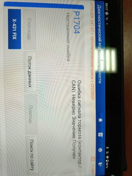

Popesych Опубликовано 15 января Поделиться Опубликовано 15 января @палыч 12345 номер ошибки в студию. Баляць мае крылы Ссылка на комментарий
kzhenya84 Опубликовано 15 января Поделиться Опубликовано 15 января @Popesych р1704 Ссылка на комментарий
kzhenya84 Опубликовано 15 января Поделиться Опубликовано 15 января @Popesych это та же машина. Палыч помогает мне ее оживить. Ссылка на комментарий

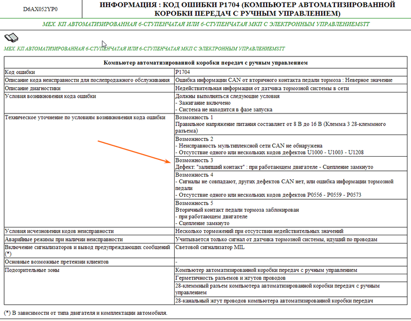

Popesych Опубликовано 15 января Поделиться Опубликовано 15 января может оно? Баляць мае крылы Ссылка на комментарий
kzhenya84 Опубликовано 15 января Поделиться Опубликовано 15 января @Popesych нашёл где собака порылась. На блоке акб пред 5А делал голову. Окисел Popesych 1 Ссылка на комментарий
