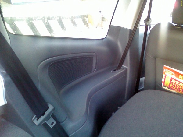

задние динамики, для сравнения:
когда крепил, я не то что раком, буквой зю изогнулся чтоб прикрутить. очень неудобно. для снятия задних панелек достаточно их отщелкнуть от пазов.

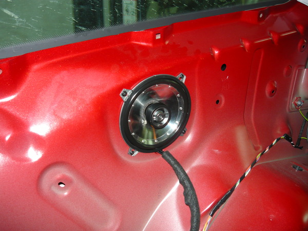

установленные динамики
в результате: на высоких частотах звук стал чуть глуше, на низах - чуть лучше. ждал большей разницы. видимо французы делают всё-таки довольно жесткий кузов, лишних громыханий и паразитных амплитуд и без шумки нет. либо сделал где-то что-то не так. По заверениям знакомых у ОД делают также. но эксперимент с шумкой сзади продолжу.

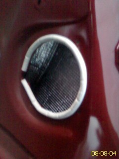

штатное место под динамик, до
и после
снизу поклеил вибру, непосредственно за динамиком и шумоизоляцию
