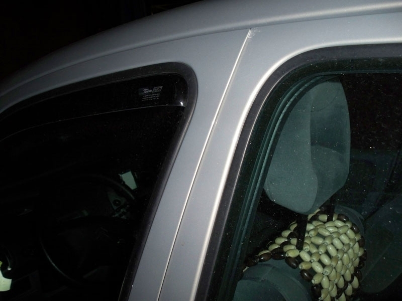

Мадам,
нужно сильно блин хлопнуть, получается со 2го или 3го раза только..... а задняя изнутри не открывается... насчет передней сказали, что нужно поездить, типа машина после вытягивания стойки ляляля, пока просядет или что-то там...как считаете - проблема в замках?
Проблема в их регулировке. Требуется ослабить 2 винта, крепящие запорную скобу на стойке, и чуть сдвинуть ее наружу.
На задней - проверить детский замок, похоже на него.

MAA, делал простой сервис - не ОД... называются "Автодоктор 21 век"... я на них разозлилась и сказала что х...й у них доктор! :big_boss: в общем не рекомендую... уже отваливается краска на стойке - буду переделывать... проблему с дверями решили сами - так как описал Непабло... с помощью ключа, молотка и такой-то матери)).... в общем я рада, что уложилась в страховую сумму - потому что если бы пришлось за ТАКУЮ работу еще доплачивать из своих - я бы точно их там всех разнесла!
