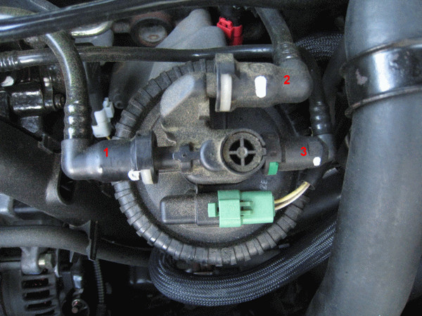

Где находится сапун???И как его почистить??
присоединяюсь к вопросу
http://service.citro...&idFct=FCT0512#
под цифрой 3 сапун?
