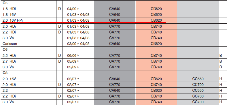

Надо купить новый аккумулятор, у нас в продаже нашел 3 претендента с нужными параметрами/габаритами - какой выбирать из них, по вашему мнению?
1) CENTRA FUTURA 77Ah/760A, произв. Польша, 120$ - CENTRA FUTURA 77Ah
2) VARTA BLACK dynamic 70 Ah/640A, произв. Германия, 123$ - VARTA BLACK dynamic 70 Ah
3) Bosch S4 72Ah/680 А, произв. ?(вероятно Спания), 146$ - Bosch S4 72 Ah

Привет, ясно, а - у нас ориентироваться на 720А при выборе?
У меня ему 6 лет ровно, пока тянет, но зима впереди (если все же будет :clapping: )
Если акб есть 6 лет в работе, то смело тебе надо купить новый пока зима еще не -20. У тебя родноя акб точно такая же как и у меня и если хочешь - проверь уровень и плотность электролита. Уровень в банках ближе к клемам - и + будет ниже чем МИНимальный, особенно в той что ближе к плюсу и плотность электролита в этих 2-х банках тоже слишком низкая.
На щет выбора, я думаю надо взять не менее 70Ач и 680А а вот лидеры на рынке акб это БОШ и ВАРТА, в некоторых тестах БОШ впереди а в других ВАРТА. Блин еще у бош-а как и у варты есть несколько линеек акб от S3 до S6.
Что еще интереснно что в разных каталогах по выбора акб на С5 2.0 бензин выдается акб на 62 или 64Ач. На работе для пассата В6, 2.0бенз купили на 62Ач и крутит нормально.
