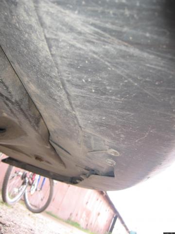

Умер вентилятор охлаждения двигателя и встал вопрос добраться до него. По постам в форуме было понятно что: нужно отвернуть штук шесть винтов, снять крышки с омывающих форсунок, снять бампер.
К сожалению, у меня так просто не получилось
1. Винт со шлицом, который крепит бампер с краю нужно повернуть на 90 а потом вытащить плоскогубцами
2. Шурупы, крепящие бампер снизу по два - один откручивается полностью, другой ослабляется
3. Самое печальное :sad:

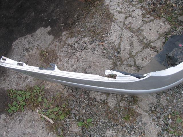

после того как все что можно откручено, бампер не снимается. Оказывается, на бампере есть по защелке с каждого бока, которые нужно отжать.
путем частичного ломания их удалось отжать и наконец снять бампер.
Но остался вопрос: как Вы снимаете бампер без повреждения?
Надеюсь Вы подскажите простой и удобный путь (уверен он есть, как-то их все же снимают :yes: )

Эти защелки отжимаются простым надавливанием пальцем на бампер снаружи в место основания этой защелки. Но первый раз у всех проблемы.

В техничке лежит инструкция. Но когда я первый раз снимал, это было в конце осени или начало зимы, точно не помню, то на холоде тоже сломал одну защелку, сейчас он прилегает гораздо хуже у крыла :(

Спасибо! я уже примеривал нож для отжатия!
