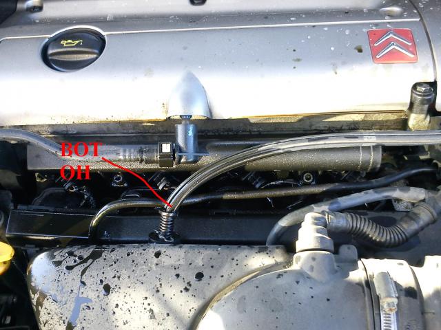

Проблему решил таким образом. Купил в жигулевском магазе пружинку за 6 руб. от карбюраторной девятки, которая так и называется возвратной пружиной педали газа. Просверлили дырку в пластмасске и повесили пружинку одним концом на пипку сбоку у заслонки. Теперь пружинка подтягивает заслонку и всё вери гуд. Бывает, что заслонка сопротивляется, но пружинка сильнее. Двое суток - полёт нормальный.
В соседней ветке - http://citroens-club...ndpost&p=672913 есть фотки, что там сопротивляется и как с этим бороться.
