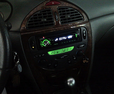

Надоели глюки штатной магнитолы разозлился и заказал в интернете магнитолу. Kenwood 4044 с USB 4220 руб Установил отдавая отчет что радио не работает и настройки не будут сохраняться. Это я проходил еще на С3 :) Открыл мануал, слушаю музычку с флешки и читаю такое предложение: Если у вас VW или т.п. поменяйте красный и желтый провод местами. В переходнике специально эти два провода на лягушках(ну или разъемах один в другой вставляется) Ну поменял я провода. Вобщем у меня не VW и т.п. - Это я впрочем знал :)) Оценил что парктроник работает, причем кажется что через колонку... фиг знает как так получилось, но не из руля звук точно. Теперь вот ищу где рамку переходную купить. Вроде на Тореза есть завтра узнаю заеду. P.S. Задарю штатную магнитолу RD2 вроде. Диски не жует. Несколько кнопок не светится.

Кстати оказалось что у меня VW и т.д. В кенвуде молодцы так удобно сделали. Проводки перещелкнул и ничего колхозить не нужло.

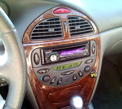

Установил рамку Dietz 16017 И переходник на антенну за 30 рублей. Совсем другой вид у машины. Второй раз на ситроене юзаю такой переходник. Нафига нужен другой который обсуждают аудиофилы не знаю. Радио ловит нормально.

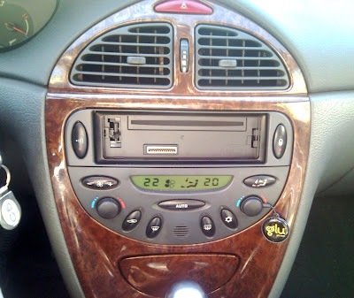

Ссылка на альбом
http://picasaweb.goo...landiya/dGAKJD#
Да переходник для управления с руля стоит 130 баксов.
Так как даже на штатной магнитоле я не пользовался этим управлением - то покупать его не буду.
А вот переходника чтобы тексты отображались на центральном дисплейчике у кенвуда нет.
Кстати так же нафиг выкидаваю BT громкую связь. Тоже не пользовался.
Могу кому-нить задарить. С Самсунгами не работает. С нокиями работает. С другими не проверял.

молодец класно смотрится! а про громкую связь поподробней , к штатной магнитолле?
