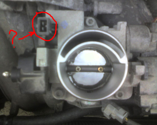

Для начала так. Приобрел такого Пикасина 2000 г.в., 1,8i, 16 кл., (двигатель 6FZ).
Долго и много читал форум. Нашел много интересного и полезного. Поэтому - спасибо всем кулибиным и просто знатокам :drinks: :friends:
Короче, вчера чистил блок дроссельной заслонки (у нас на форуме нашел такую ссылку
когда прододил всю эту процедуру нашел один неиспользуемый разъем.
вот Изображение
проводов по близости чтобы подключить вроде не видно...
ЧТО ЭТО? Надо оно мне или и так отъезжжу?
зы. имею кучу подобных вопорсов, т.к. из-за бедной комплектации авто дофига висит неиспользуемых проводов, + ко всему есть чувство, что бывший владелец чего-то повыдирал, сцукО!!! если тему поддержите, со временем буду выкладывать фоты "ЧТО ЭТО?" :dntknw:
пасиб всем

Славянин, Сервис бэкап сказал что это блок подогрева.
Может машинка шла в жаркие страны и соответственно он не используется

Славянин, Надо разобраться что он подогревает, а там будем думать что будет зимой.
По расположению могу предположить что греет он систему рецулькуляции картерных газов для ХХ.

m724, а не проще просто подключить по схеме как должно быть? У мя то он поключен одним концом на 13 контакт разъема сдвоеного рэле и вторым концом на землю.
И получается этот подогреватель работает когда работает бензонасос.

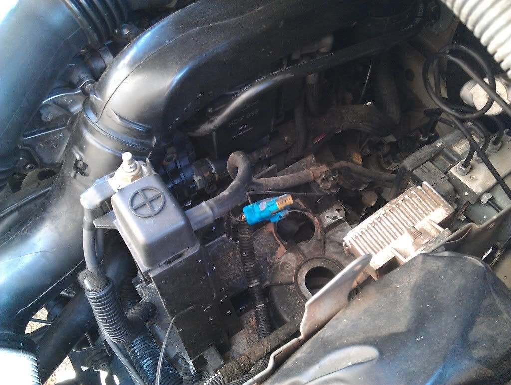

вот Изображение
ЧТО ЭТО?
зы. имею кучу подобных вопорсов, т.к. из-за бедной комплектации авто дофига висит неиспользуемых проводов, + ко всему есть чувство, что бывший владелец чего-то повыдирал, сцукО!!! :dntknw:
[/quote] гы:) а справа саморезы-шурупы, еще на заводе-производителе (г.Байконур), были вкручены! Извиняюсь - ситуация улыбает!

И везде одно и тоже! ЕТО ПОДОГРЕВ ДЗ. (дросельной заслонки) И машина у меня тож из Италии и все работает и подключено.

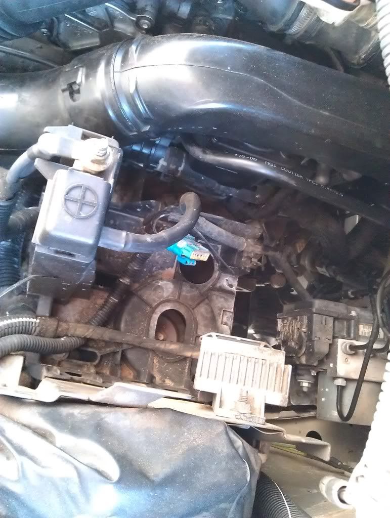

Нашел разъем голубого цвета возле левой фары. В нем провода BM31,BM32,MIC07.Куда он должен подключаться? Vin VF7CH6FZB36624814
Сообщение отредактировал alex zubko: 08 Июнь 2011 - 05:44

alex zubko, Лучше еще и фото.
Баляць мае крылы
#16
alex zubko
alex zubko
  • Новенький
  • Пользователи
  • сообщений 31
  • Город:Слоним
  • Авто:C4 (2010 - н. в.)
  • Пол:Мужчина
К сожалению сфоткать нечем, да и нечего там фоткать. Из под левого крыла в районе фары выходят три провода в гофрированной трубке длиной примерно сантиметров 30, а на конце голубой разъем.На фаре все разъемы заняты и все работает.Вторичный наддув работает.Противотуманок по комплектации нету, но предыдущий хозяин менял бампер и поставил с противотуманками через реле на ближний свет.Откуда этот жгут проводов может быть?

корректор работает на фаре?

alex zubko, оригинальный разъем на противотуманки.
А идет с блока предохранителе под капотом (BM31,BM32) и с массы (ME10A)
