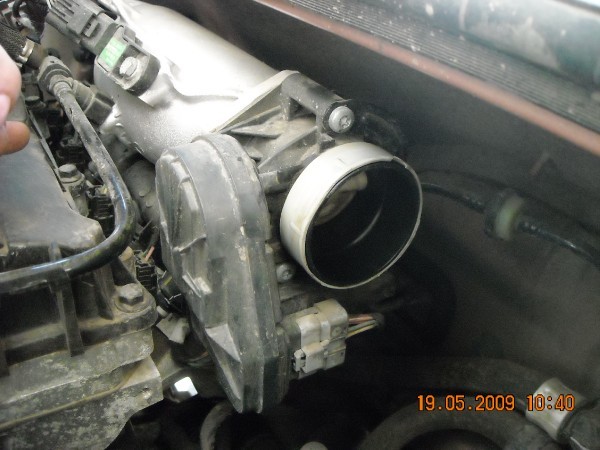

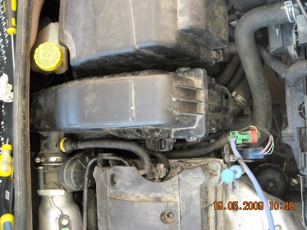

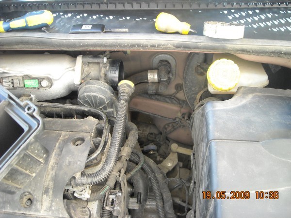

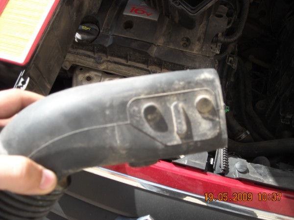

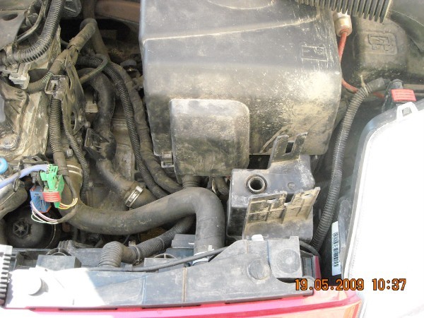

для снятия потребуется:
крестовая и плоская отвертки. прямые руки привествуются.
поворачиваем финтишлюку сбоку от корпуса фильтра на 90град(делаем паралелльно корпусу)
раскручиваем хомут на дроссельном блоке
(изображение повернуто на 90град)
переднюю часть фильтра (она на защелках)
поднимаем вверх и вытаскиваем
после этого снимаем трубку вентиляции картерных газов
для этого достаточно нажать на желтую пипку на краю коннектора
после этого поднимаем переднюю часть фильтра и вытаскиваем на себя.
спокойно откручиваем шурупы и меняем фильтр.
для снятия дросселя остается снять разъем и открутить два шурупа
не забудьте про белую уплотнительную прокладку.
