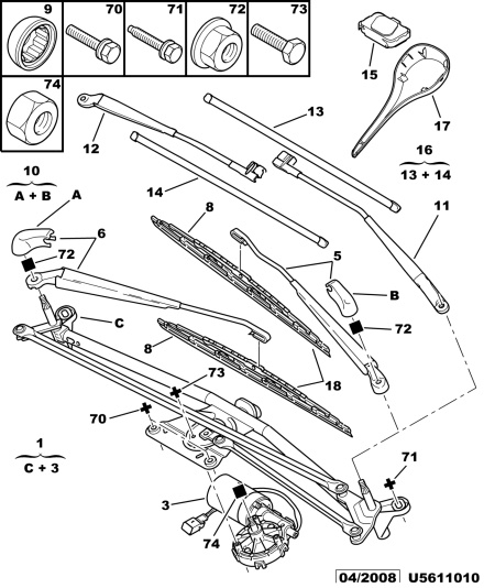

Вот примерный внешний вид моторчика (не ситровский, но это неважно, принцип один):
Тебе нужно снять черную пластиковую крышечку (или ее аналог), под ней будет видна пластиковая шестерня с контактными дорожками (№5 на картинке):
Изображение и пружинные полоски-контакты, которые с этими дорожками соприкасаются (на рисунке не видны).
Аккуратно промываешь все от старой смазки, если нужно, подгибаешь пружинные контакты до касания с дорожками, смазываешь литолом, собираешь обратно.

что с ним делать, когда доберусь??
Ему покажешь медный грош - и делай с ним что хошь © :)))
(насколько я понял, надо снять/разобрать двигатель (3) и заменить в нём смазку)
