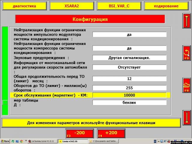

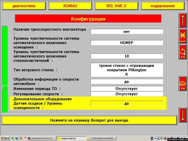

Сегодня поставили концевик на сцепу, поставили вместо второго концевика на тормоз релюшку(дабы обойтись от второго концевика на педали тормоза), срабатывающую от концевика на тормоз, поставили ручку. Проверили - при нажатии на сцепу на разъем на мозги идет +12, на тормоз - тоже. Вроде все ок. Полезли Лексией шить и... Первая засада. Если то что касается впрыска похоже на скриншоты вначале темы, то что касается БСИ все не так.
На скриншотах Пегасавидно следующее:
а у нас только(параметры "обработка информации о скорости автомобиля", "регулирование скорости"):
и (параметр "информация от многоканальной сети для регулировки скорости автомобиля"):
Соответственно все эти параметры поставили во "включено" но КК не заработал...
Подскажите, все ли делалось правильно при прошивке или таки чего й то не так.
Да, в мозгах я с полгода назад КК включал. В БСИ все было неактивно. Сегодня включил и в БСИ.

Popesych Да, концевик от сцепы на мотроник. Но в мотронике нет никаких тестов относительно него. То, что касается этого концевика - только в БСИ. Там есть параметр - контакт сцепления. Я его активировал. Возникла "неустранимая ошибка" в БСИ. Пришла в голову мысль, что этот параметр нужно включать в случае, когда концевик сцепы подключен непосредственно в БСИ. Отключил сей параметр. Ошибка ушла, круиз не заработал.
Еще один вопрос, в секции впрыска, собственно в мотронике, есть раздел БСИ. Там есть параметр - способ соединения БСИ и мотроника - и варианты ответа - многожильным соединением и каналом данных.
Не знаешь, какой там вариант уместен?
