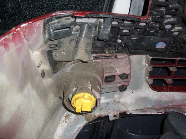

вид на противотуманку изнутри:
для замены лампы надо снять желтую крыжечку. осторожно - под ней резиновый уплотнитель, не протеряйте.

так легко конечно, когда бампер снят ))) а так там пластиковой защиты всякой напихано снизу - первая попытка неудачна у меня )
