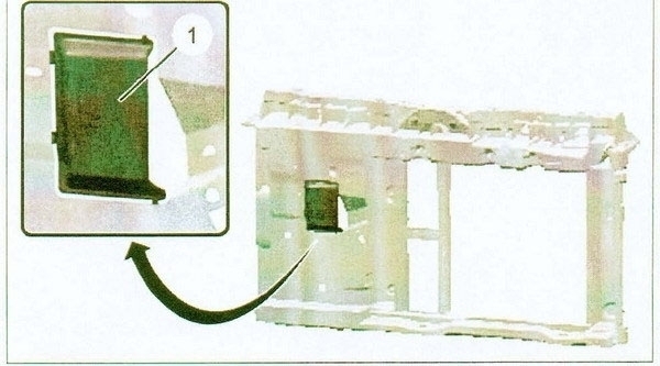

во время каникулярного серфинга по нету набрел на такую тему: изза просчета в констуркции кузова С2 вода (может) попададет в гену и ему кирдык, преценденты есть. спасти его просто :)
вот картинка
вот оригинальный текст, кто разумеет эту мову
Here was the problem that Citroen flagged up, BUT it was the same through out all the ranges not just the 1.4i engine (TU3JP engine)
Problem
Ignition light showing
Concern motorization TU3JP
Cause
Defect on plastic vent "vent for engine air"
Remedies
To Replace the plastic vent for the injection of air to the exhaust + mounting of a vent to avoid the alternator being degraded by water entry
Ref pumps: 1618.C0
Ref Vent: 7104. FL
2 вопроса:
1) я правильно понимаю, что эту дырку надо закрыть - оригинальной ПСА заглушкой - а по мне хоть скотчем?
2) и где эта дырка находится канкертна (если моно, фото со стрелкой для меня)? я из картинки ниче не понял... :(
спс :)

Это не дырка в защите - это дырка в пластиковой рамке радиатора. Речь идет о двигателе с воздушным насосом - для него там сделана эта дырка. Предлагается поставить воздушный дефлектор (на картинке он помечен номером 1), который ставится на машины с турбодизелем. Те он обеспечивает подачу воздуха, но при этом защищает от брызг воды. Думаю, что на всех остальных двигателях можно наглухо закрыть эту дырку - завтра посмотрю, как у меня с этим обстоит на машине. Но вообще-то генератор заливает водой снизу - там у меня штатно не было никакой защиты.:-)))

ну, да, в общем не нужная дырка... если получиться, сделай, пож., мне фотку - где это именно находится, а то я не могу идентифицировать это место... спс :)
Эта дырка прямо впереди генератора в пластиковой раме, где укреплен радиатор.
Чтобы сфотографировать спереди, нужно бампер снимать. Изнутри моторного отсека тоже
неполучается сфотографировать - потом ничего нельзя понять.
У меня этой заглушки вообще нет.
На картинке заглушка показана цифрой 4
http://citroens-club...c...si&img=1374

Вы неправильно перевели - проблема касается всех моделей ( не только TU3JP);-)
Просто на некоторых двигателях с воздушным насосом и турбодизелем должен
быть этот дефлектор для забора воздуха. Возможно, что этот насос просто
упирается в переднюю панель и поэтому сделали там дырку - я живьем это не видел.
А у остальных просто дырка, которую можно закрыть наглухо какой-нибудь
пластиной, что обеспечит лучшую защиту от воды, чем дефлектор.
А где Вы ее нашли за 420ре, если не секрет?А то в Экзисте несколько дороже.

итого, наскока я понял: дырка нам не нужная и даже потенциально вредная; желающие исправить сие фанаты оригинал з/ч покупают заглушку за 420 р, остальные просто ее закрывают чемнить. сам залеплю чемнить, када станет потеплее. всем спс :)

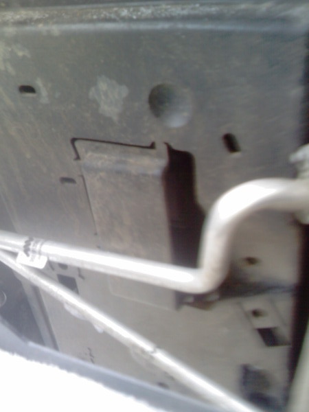

Осторожно добавлю фото,как я тонял тему.... :secret:
Летом это отверстие прикрыл куском подходящего пластика,на саморезах.Чтоб на генератор грязи поменьше летело.

Советую заткнуть эту дырку, у меня генератор так и "наелся" реагентов и т.п., замкнуло где-то в обмотке его. Ветка С3. Заткнул большим куском обычного поролона.
