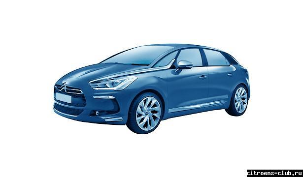

2.1. Внешний вид
Citroën DS5 представляет собой новую концепцию автомобиля, объединяющую черты купе, хэтчбека и универсала.
В передней части:
  • Боковые воздухозаборники визуально расширяют переднюю часть автомобиля
  • Капот сочетает в себе наружный дизайн с требованиями безопасности при столкновении с пешеходом
  • Принадлежность линии DS характеризуется передним воздухозаборником, хромированной облицовкой радиатора и эмблемой DS над ним
  • Передние фары со светодиодными ходовыми огнями и световодами внутри фар

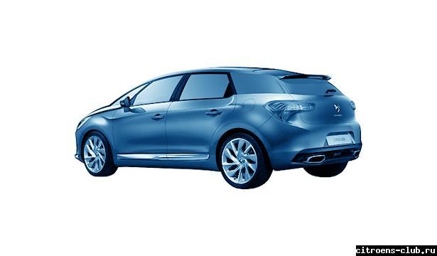

Задняя часть:
  • Двойной хромированный наконечник выхлопной трубы, встроенный в задний бампер
  • Камера заднего вида
  • Задние фонари включают в себя 6 световодов
  • Логотип DS5 или DS5 H на двери багажного отделения
